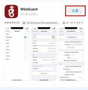

1. WireGuardアプリをインストールする
WireGuardの「Installation」にアクセスし、App StoreからWireGuardをインストールしてください。
WireGuardアプリをインストール

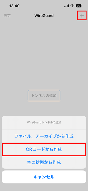

3. QRコードを読み取る
WireGuardアプリを起動し、[+]をタップします。
「QRコードから作成」をタップし、手順2で用意したQRコードを読み取ってください。
QRコードを読み取る

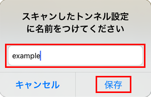

4. 接続設定名を入力する
「トンネル名」に識別しやすい名称を入力し、[保存]をタップしてください。
接続設定名を入力

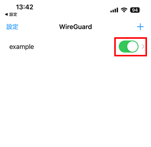

5. 接続を開始する
追加された接続設定のスイッチをONにし、表示される接続リクエストを許可してください。
接続が有効になると、契約管理画面のルーティング設定に応じて通信が固定IPアドレス経由になります。
  • フルトンネルモード:当該端末のインターネット通信は、すべて固定IPアドレス経由になります。
  • スプリットトンネルモード:指定した接続先への通信のみ、固定IPアドレス経由になります。
詳しくは「ルーティングの利用」をご参照ください。
※接続できない場合は、契約管理者に接続許可設定がONになっているかご確認ください。
接続を開始
接続を停止する場合
固定IPアドレス経由の接続を止めたい場合は、対象の接続設定のスイッチをOFFにしてください。
