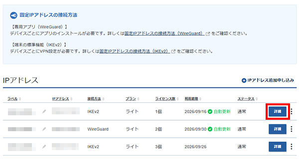

1. 契約管理画面へログインする
2. 「詳細」ボタンをクリックする
対象IPアドレスの「詳細」ボタンをクリックします。
「詳細」ボタンをクリック

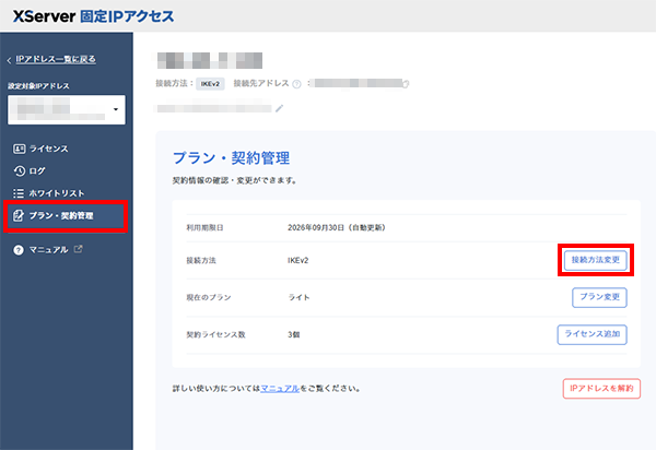

3. 「接続方法変更」をクリックする
「プラン・契約管理」タブをクリックし、「接続方法変更」ボタンをクリックします。
「接続方法変更」をクリック

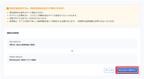

4. 変更後の接続方法を確認し、「変更する」をクリックする
変更後の接続方法を確認し、「WireGuardへ変更する(またはIKEv2へ変更する)」ボタンをクリックします。

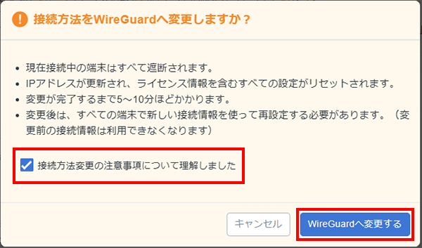

5. 変更を実行する
確認ダイアログで、変更先の接続方法を確認します。
「接続方法変更の注意事項について理解しました」にチェックを入れ、「WireGuardへ変更する(またはIKEv2へ変更する)」ボタンをクリックします。
変更を実行する

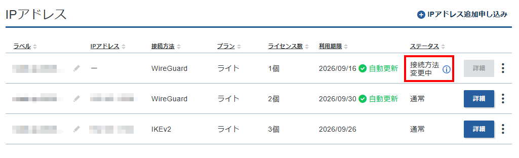

対象契約のステータスに「接続方法変更中」と表示されます。
「接続方法変更中」のステータスを確認

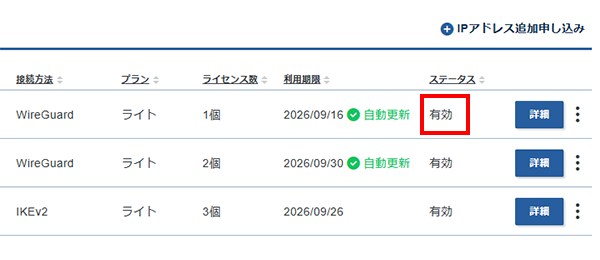

6. 接続方法の変更完了
契約一覧で、対象契約のステータスが「有効」に切り替われば、変更完了です。
※接続方法の変更中は、管理パネルの操作ができません。変更完了まで5~10分程度かかります。しばらく経ってからページを再読み込みしてください。
接続方法の変更完了
