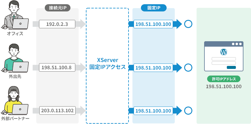

1. どこからアクセスしてもIPアドレスが変わらない
『XServer 固定IPアクセス』は、普段ご利用の端末から専用のネットワークを経由してインターネットに接続する仕組みです。
これにより、自宅や外出先などに関わらず、メンバーがどこにいても「許可された1つの固定IPアドレス」からWordPressへアクセスできるようになります。
「許可された1つの固定IPアドレス」からWordPressへアクセスできるようになる
リモートワークによる動的IP問題や、外出先でのアクセス遮断に悩まされることなく、安全な接続環境を確保できます。

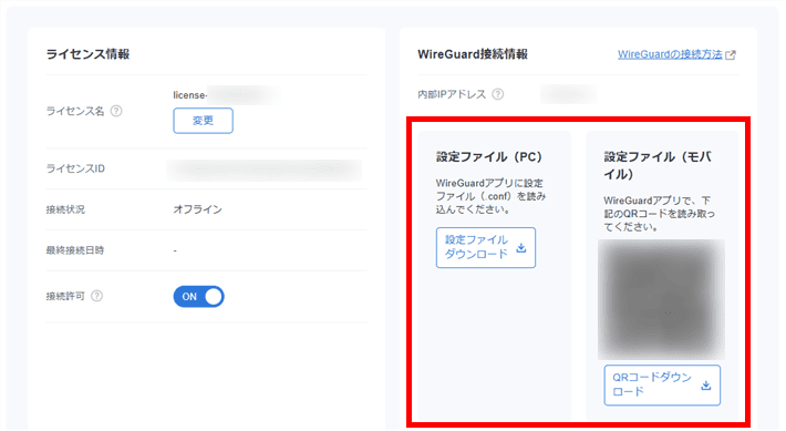

『XServer 固定IPアクセス』の管理画面にログインし、契約したIPアドレスの詳細をクリックします。
ライセンスを追加するIPアドレスの「詳細」をクリック
対象のメンバーに割り当てるライセンスの詳細をクリックします。
発行したライセンスの「詳細」をクリック
STEP9
表示された「設定ファイル」をメンバーの利用環境(PCまたはモバイル)に合わせてダウンロードし、共有してください。
設定ファイルをダウンロードして共有

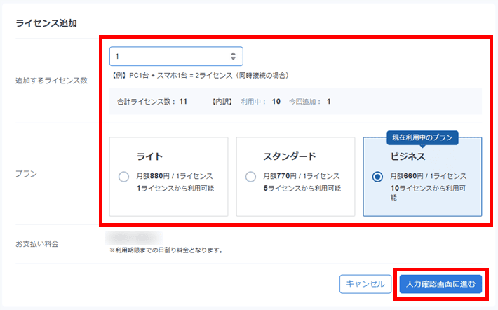

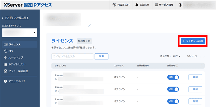

ライセンス一覧画面で、ライセンス追加をクリックします。
「ライセンス追加」をクリック
追加するライセンス数を入力してプランを選択し、入力確認画面に進むをクリックします。
申し込み内容を入力し「入力確認画面に進む」をクリック

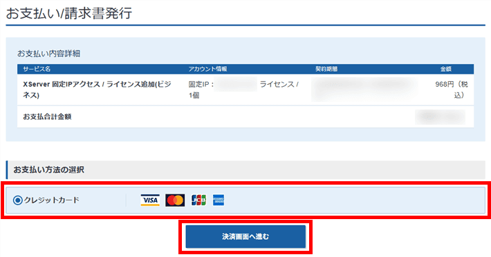

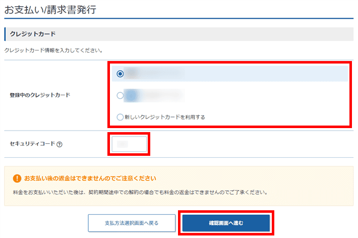

お支払い内容を確認し、支払い方法に「クレジットカード」を選択して、決済画面へ進むをクリックします。
決済方法は、クレジットカード支払いのみに対応しています。
支払い方法に「クレジットカード」を選択して「決済画面へ進む」をクリック
お支払いを行うクレジットカード情報を選択または入力し、確認画面へ進むをクリックしてください。
クレジットカード情報を選択または入力し「確認画面へ進む」をクリック
内容を確認し、支払いをするをクリックすれば、ライセンスの追加手続きは完了です。

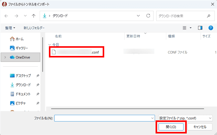

アプリを起動し、ファイルからトンネルをインポートをクリックします。
ファイルからトンネルをインポート
管理者から共有された設定ファイルを読み込みます。
設定ファイルを読み込む

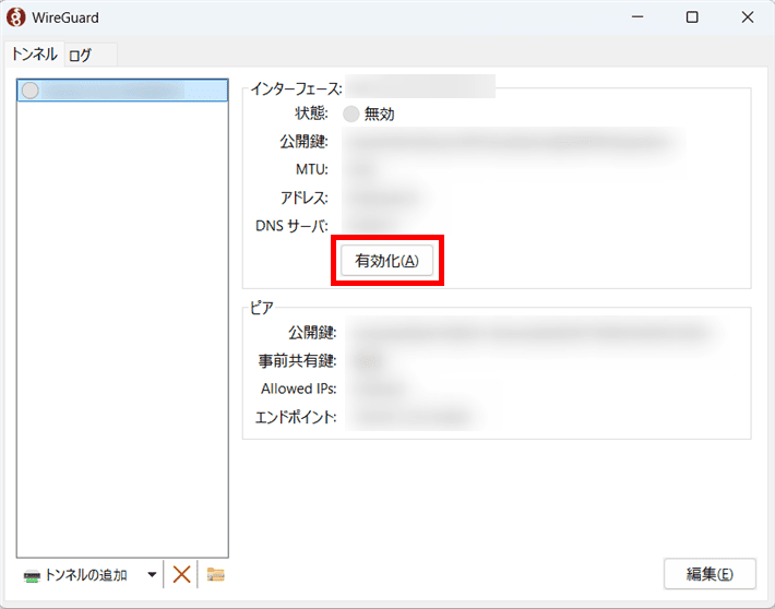

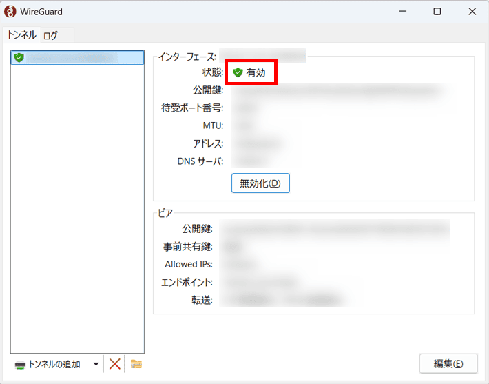

追加されたトンネルの有効化をクリックします。
追加されたトンネルの「有効化」をクリック
状態が「有効」に切り替われば、完了です。
状態が「有効」に切り替われば完了

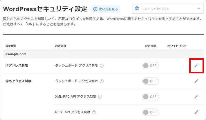

「メニュー > WordPress > WordPressセキュリティ設定」をクリックします。

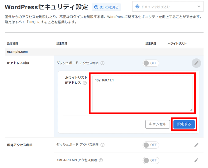

対象ドメインにある「IPアドレス制限」のペンアイコンをクリックします。
「IPアドレス制限」のペンアイコンをクリックする
契約時に発行された固定IPアドレスを入力し、設定するをクリックします。
固定IPアドレスを入力し「設定する」をクリック

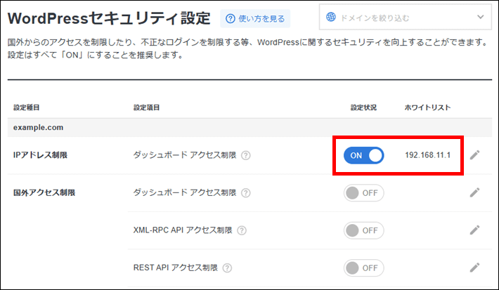

設定状況が「ON」になり、ホワイトリストの項目に追加されていれば、サーバー側の準備は完了です。
設定状況が「ON」になり、ホワイトリストの項目に追加される
