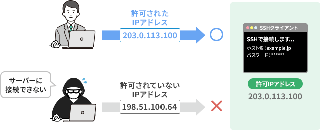

しかし、あらかじめIPアドレス制限を導入していれば、万が一の事態にも対応できます。
ID、パスワード、秘密鍵といった認証情報が漏洩してしまったとしても、そもそも許可されたIPアドレス以外からの接続は、サーバー側で自動的に遮断されるためです。
このように、認証とIPアドレス制限を組み合わせることで、不正アクセスのリスクを軽減できます。

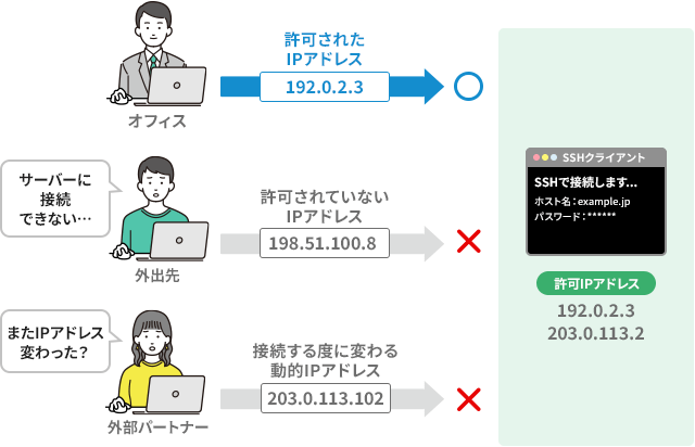

1. 作業場所の変化と「動的IP」の問題
IPアドレスは、接続する回線や場所によって割り当てられる番号が変化する仕組みです。
そのため、リモートワークの普及や外出先での作業など働き方が多様化した現代では、メンバーごとに利用するIPアドレスが異なるケースも少なくありません。
また、同じ回線であっても、再接続などのタイミングで割り当てられるアドレスが変わることがある「動的IP」が一般的です。
そのため、一度アクセス許可リスト(ホワイトリスト)に登録しても、不定期にIPアドレスが変更されて接続できなくなることがあります。
その結果、正規の業務メンバーであっても、サーバー側から「許可していないアクセス」と判定され、接続を遮断されてしまうのです。
正規メンバーのIPアドレスが変わってアクセスが遮断される
以上のことから、「メンバーごとの柔軟な作業環境」と「特定の接続元だけに縛るIPアドレス制限」を両立させるのは困難だと言えます。

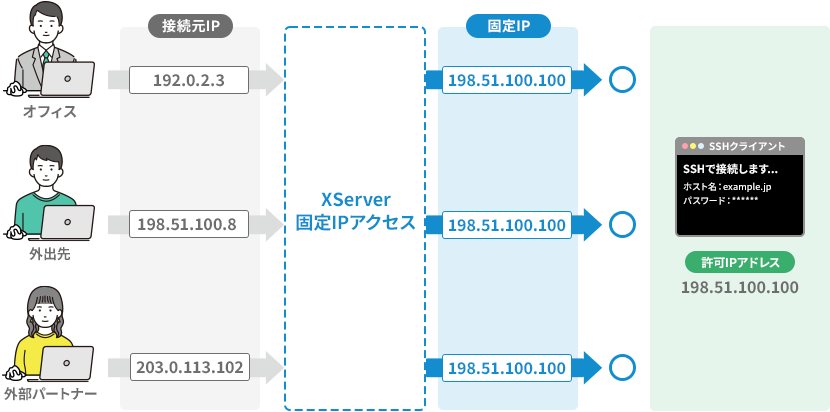

接続環境に左右されずIPアドレスを固定できる
一般的な接続方法であれば、オフィスや自宅、外出先など、メンバーの作業場所が変われば、接続時のIPアドレスも当然変わります。
しかし、『XServer 固定IPアクセス』を経由することで、接続元のIPアドレスを1つに固定できるようになります。
接続元のIPアドレスを1つに固定できる
これにより、働く場所や通信回線が変わっても接続元IPを一定に固定でき、突然アクセスできなくなるリスクを減らせます。
各メンバーは、接続元IPアドレスの変化によるアクセス拒否を気にせず業務を進めやすくなります。

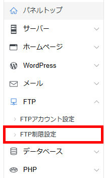

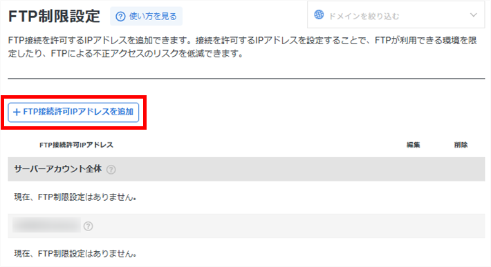

サーバーへのファイル転送(FTP / SFTP接続)へのIPアドレス制限は、『エックスサーバー』の「FTP制限設定」から設定可能です。
サーバーパネルにログインし、「FTP制限設定」を選択します。
「FTP制限設定」を選択
FTP接続許可IPアドレスを追加をクリックします。
「FTP接続許可IPアドレスを追加」をクリック

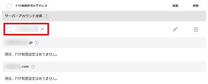

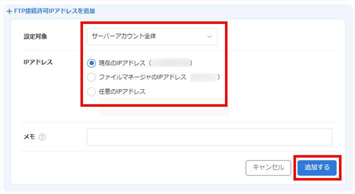

設定対象と許可IPアドレスを選択または入力し、追加するボタンをクリックします。
設定対象と許可IPアドレスを選択または入力し、「追加する」ボタンをクリック
参考 設定内容
  • 設定対象:アクセス制限をかける範囲を選択します。
  • サーバーアカウント全体: サーバー内のすべての領域に対して制限が有効になります。
  • 該当ドメインのみ: 指定したドメインのフォルダ配下に対してのみ制限が有効になります。
  • IPアドレス:WireGuardを有効化した状態で「現在のIPアドレス」を選択するか、「任意のIPアドレス」に直接固定IPアドレスを入力します。
一覧に設定した固定IPアドレスが表示されていれば完了です。
固定IPアドレスが表示されていれば完了

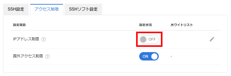

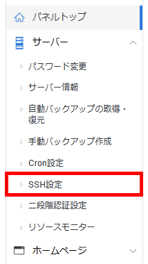

サーバーパネルにログインし、「サーバー > SSH設定」をクリックします。

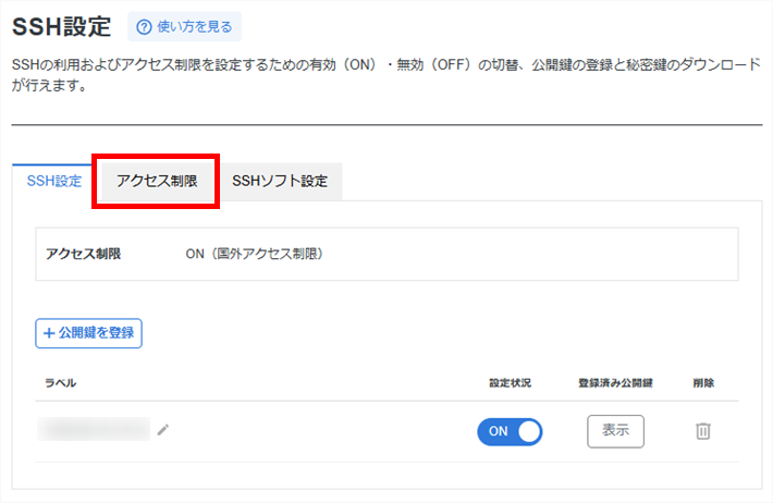

「アクセス制限」タブをクリックします。
「アクセス制限」タブをクリック
「IPアドレス制限」のスイッチをONに切り替えます。
「IPアドレス制限」のスイッチを「ON」に切り替え

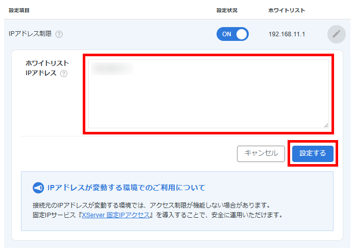

ホワイトリストIPアドレスに固定IPアドレスを入力し、設定するをクリックします。
ホワイトリストIPアドレスに固定IPアドレスを入力し、「設定する」ボタンをクリック
一覧の「ホワイトリスト」の欄に固定IPアドレスが表示されれば完了です。
