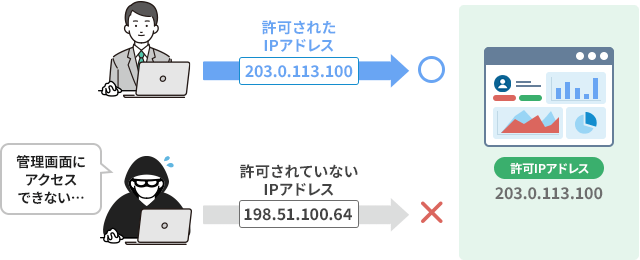

IPアドレス制限とは?
あらかじめ登録した特定の「住所(IPアドレス)」からしかシステムへログインできないようにする仕組みです。
そもそもIPアドレスとは、「192.0.2.10」などの数字で表され、端末やネットワークごとに割り当てられる「住所」のような役割を持っています。
IPアドレスで制限をかけることによって、万が一IDやパスワードが漏洩してしまったとしても、許可されていない場所からの不正なアクセスを遮断することができます。
第三者が社内システムにアクセスしようとしたが、IPアドレス制限によって弾かれている

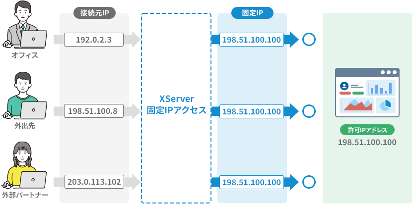

1. アクセス元のIPアドレスを一本化できる
『XServer 固定IPアクセス』は、普段利用している端末から専用のIPアドレスを経由して接続する仕組みです。
これにより、自宅、出張先、外部パートナーの作業環境など、メンバーがそれぞれ異なる回線から接続していても、すべて「許可された1つの固定IPアドレス」からのアクセスに一本化できます。
「許可された1つの固定IPアドレス」からWordPressへアクセスできるようになる
そのため、リモートワークで頻発する「IPアドレスが変わってしまい、システムにアクセスできなくなる」という、メンバーごとの動的IP問題を解消できます。

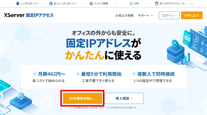

『XServer 固定IPアクセス』のトップページにアクセスし、30日無料お試しをクリックします。
XServerアカウントをまだ取得されていない方は、左側の新規お申込みから、アカウント登録とサービスの申し込みを同時に進められます。
XServerアカウントをお持ちの方は、ログインからサービスの申し込みを進めてください。

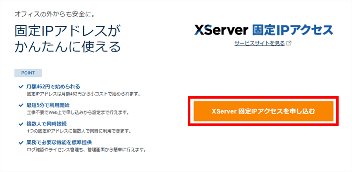

XServerアカウントにログインし、表示されたページでXServer 固定IPアクセスを申し込むをクリックします。

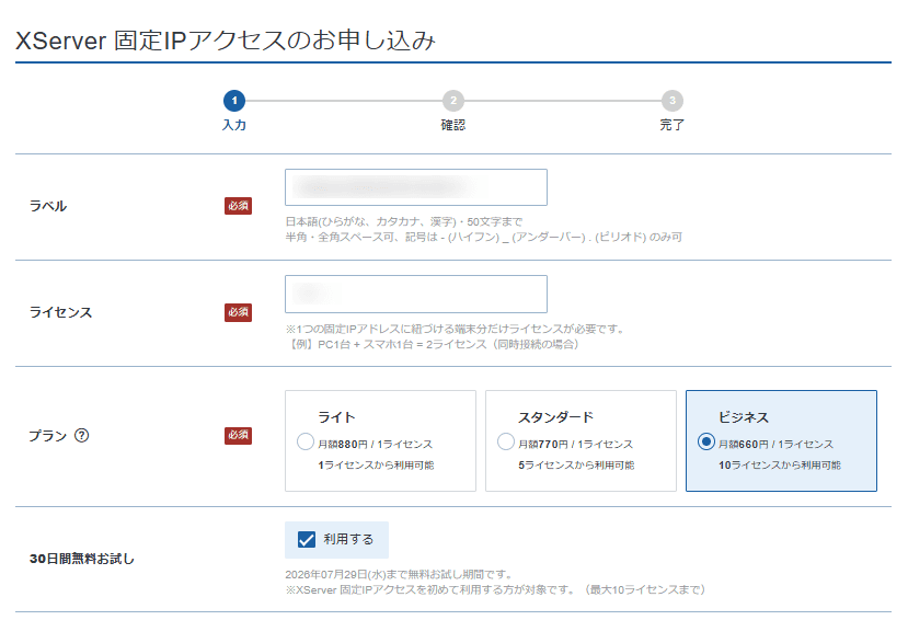

プランやライセンス数など、契約内容を入力や選択します。
30日間無料お試しについて
無料お試しでは、実際のサービスと同じ環境をご利用可能です。本契約に移行する場合、無料お試しの環境や契約内容をそのまま引き継いでご利用いただけます。
※「30日無料お試し」は、初めて『XServer 固定IPアクセス』を利用する方が対象です。
